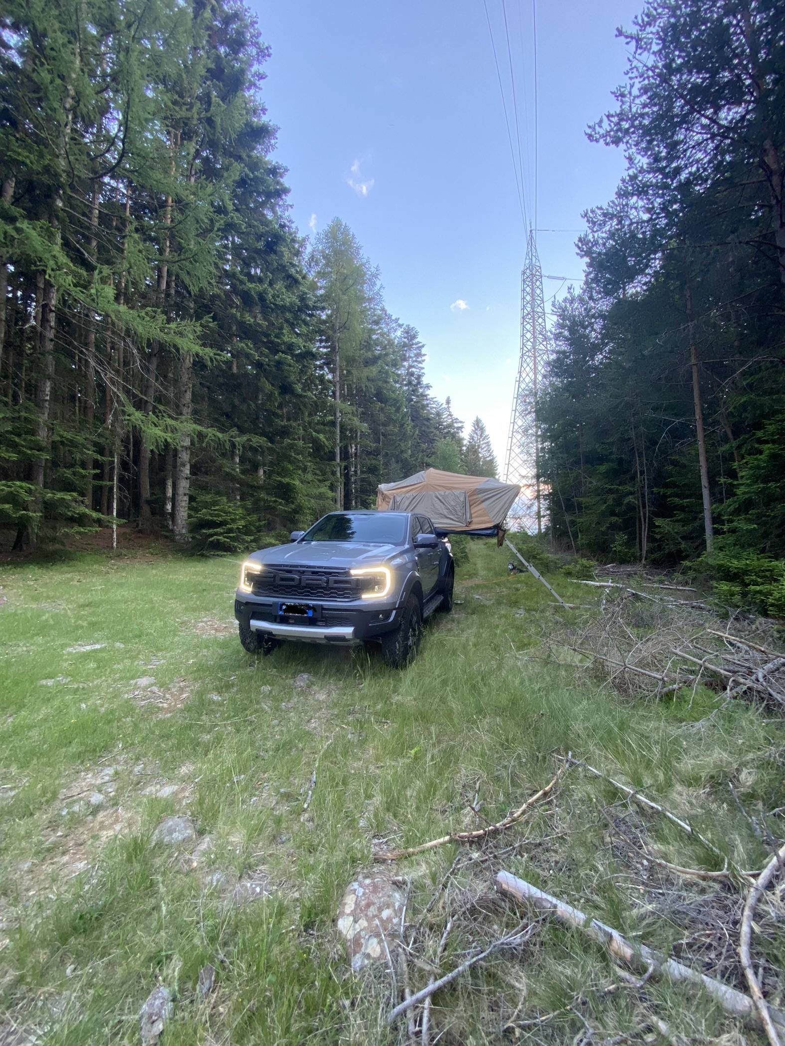

witam wszystkich, jestem bardzo zadowolony z mojego raptora, dźwięk wydechów to przyjemność, a pojazd technicznie spisuje się świetnie! tylko uwaga negatywna, silnik jest na niskim poziomie i słaby, dlatego potrzebujesz natychmiast pełnej mocy, miejmy nadzieję, że wkrótce.
What model of tent do you have and do you have an electric blind?

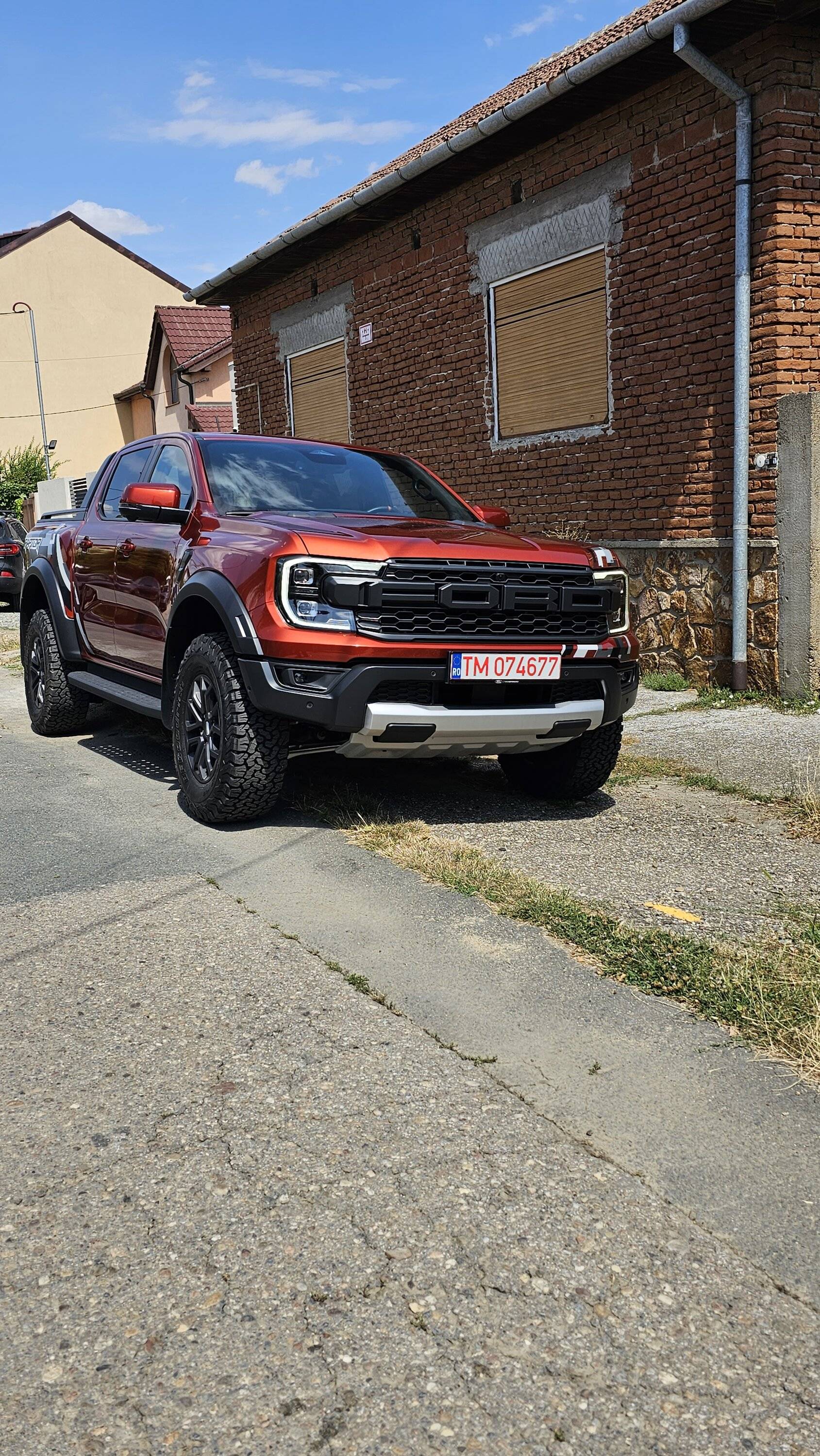

Hello,
Is that the Lazer Triple-R 850 Elite set?
How is it? How is it wired?
