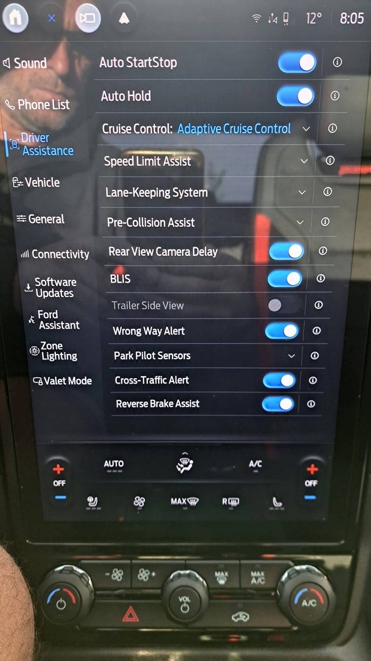

I have not yet tried this - it's still in the "TBD" section of the Crowdsourced Forscan spreadsheet, so someone tried this on I presume an F150 (the comment says requires newest 12/23 ipma update).
Ford Ranger Trailering cameras 1727102635855-kl
If you try this and it works, let me know and I"ll move it to the "confirmed" tab.

Dobrý den, zkoušel jsem aktivovat funkci bočního pohledu přívěsu dle návodu a nejde to. Tlačítko se objeví, ale je temně nefunkční a první obrazovka, ovládací karta, zmizela. Neznáš jiný způsob.

Dobrý den, zkoušel jsem podle návodu aktivovat funkci bočního pohledu na přívěs a nejde to. Tlačítko se objeví, ale je temně nefunkční a první obrazovka, ovládací karta, zmizela. Neznáš jiný způsob.
Translation; Hello, I tried to activate the side view function of the trailer according to the instructions and it doesn't work. The button appears but is darkly non-functional and the first screen, the control tab, has disappeared. You don't know any other way.
Bummer. I hadn't tried it yet either but thanks for the info.
